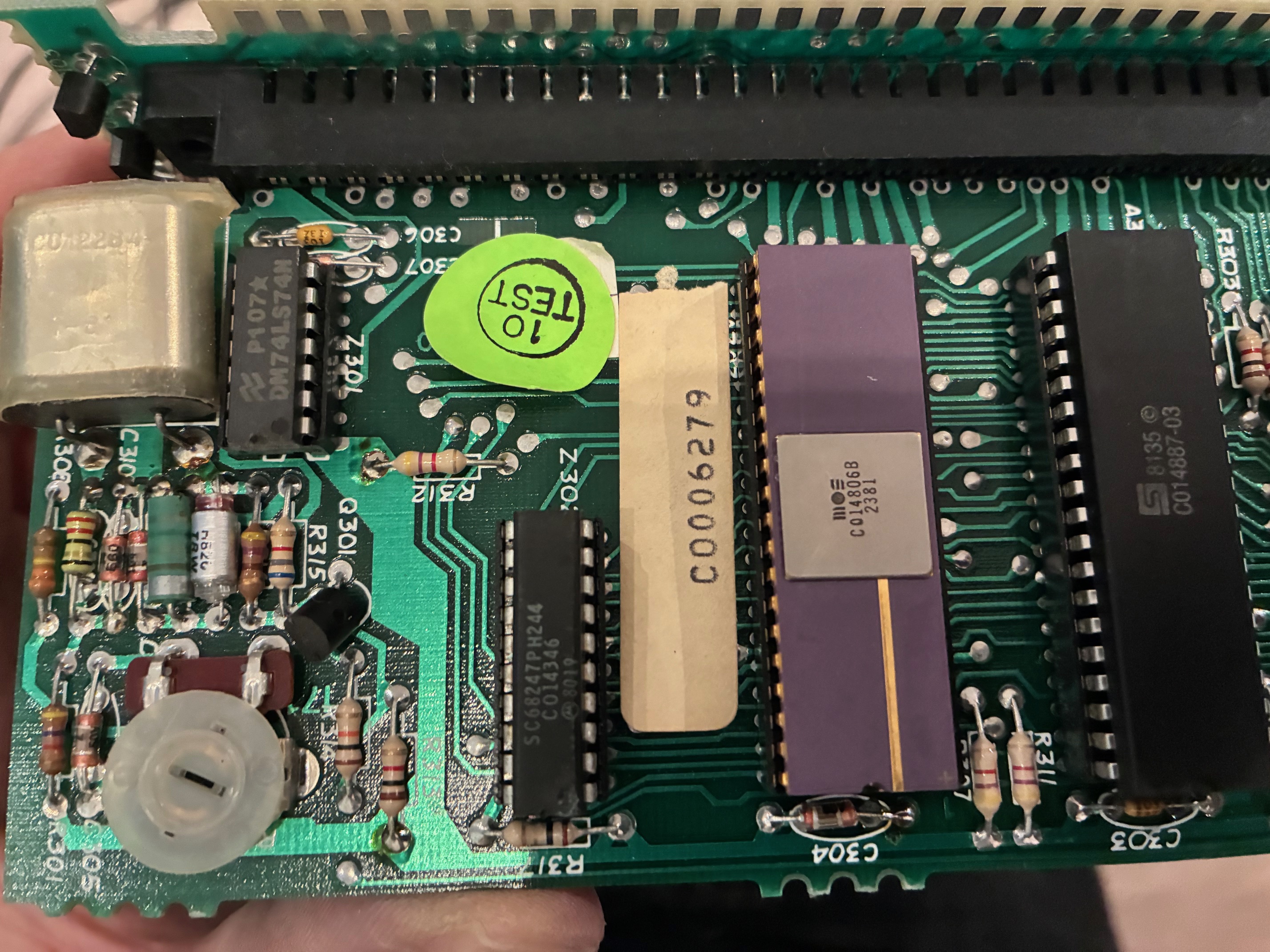

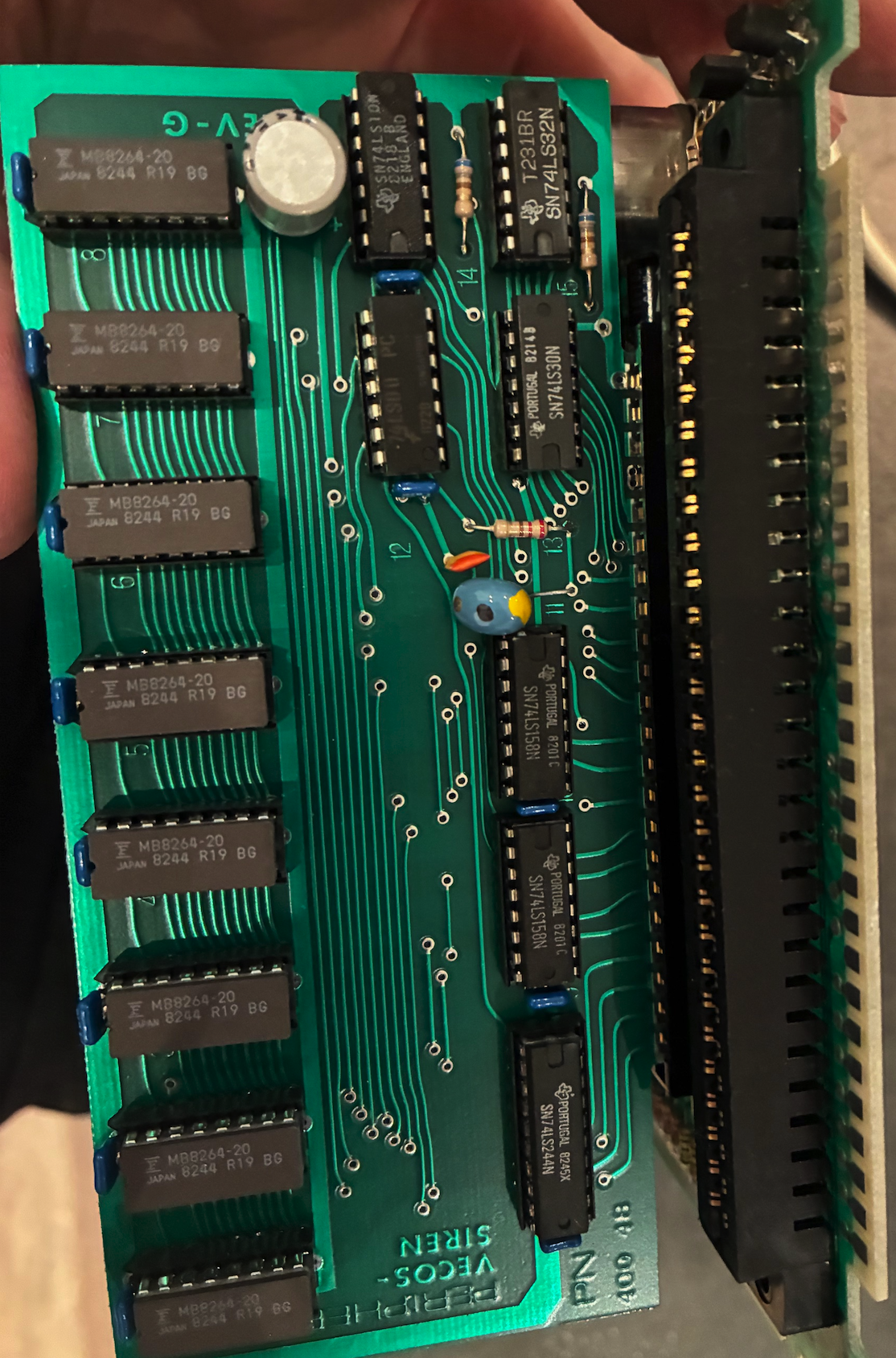

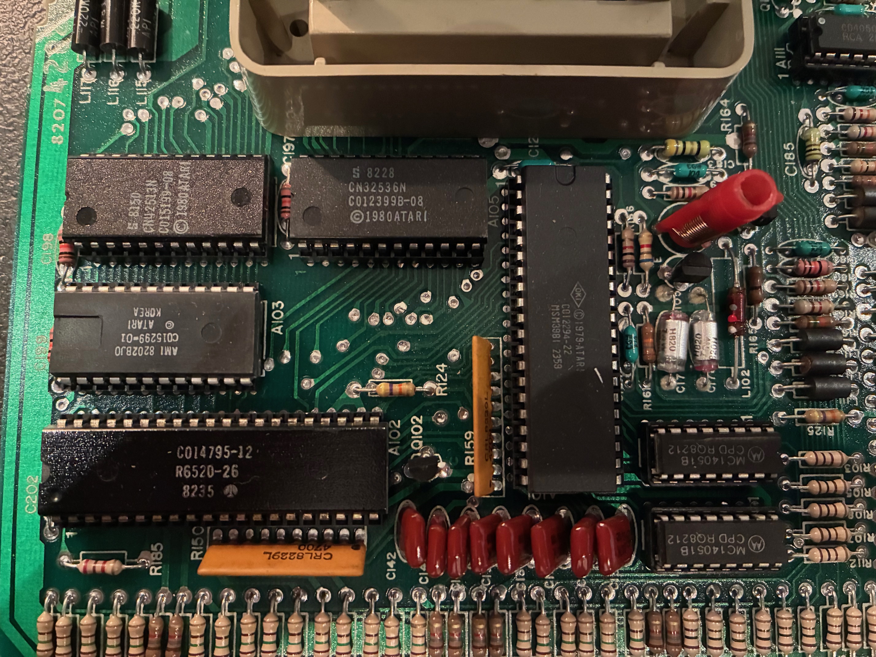

Dr. Irata schrieb: ... ich habe gerade meinen alten A400 geöffnet und stelle hier mal ein paar Bilder ein...
Danke. Kannst du bitte noch nach den Datumscodes auf den Lötseiten der Platinen schauen?

oh doch erst von 1982... naja, könnte wohl passen. Da war ich noch 17 und Abi habe ich ja erst 1984 gemacht... und vor dem Kauf des Atari´s habe ich ein Jahr mit Mathe-Nachhilfe verbracht, um das Geld zusammenzusparen.. Dennoch ist er mein erster Atari! Ich habe aber noch 3 weitere 400 ér - die habe ich zwar später erstanden, kann da aber auch mal reinschauen wie alt die sind... wenn noch interessant..
